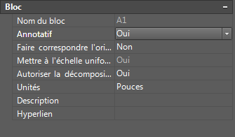

- Dans la palette des propriétés, sous Bloc, sélectionnez Oui pour l'option Annotatif.
