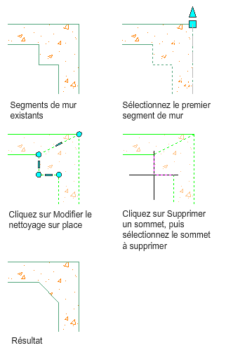

Cette procédure permet de modifier une intersection de mur en supprimant un sommet d'un composant de mur.
Les poignées de sommet et de bord s'affichent pour le premier composant de mur, en fonction de l'index de style du mur.
Vous ne pouvez supprimer des sommets que d'un seul composant à la fois. Appuyez sur la touche Echap pour désélectionner le composant.

Dans l'exemple suivant, un sommet est supprimé d'un angle de mur de fondation pour créer une condition chanfreinée.
