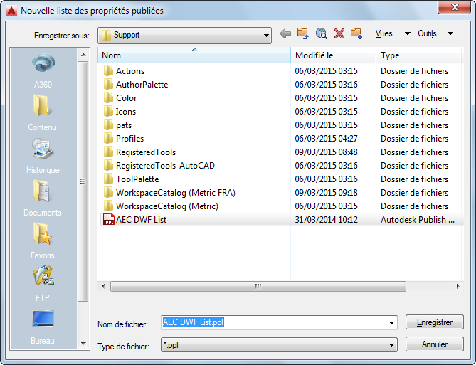

- Dans la boîte de dialogue Options de publication AEC DWF, cliquez sur Nouveau.
- Recherchez le dossier dans lequel vous voulez enregistrer le fichier PPL et entrez un nom pour ce fichier.
- Cliquez sur Enregistrer.
Le nouveau fichier PPL s'ouvre dans la boîte de dialogue Options de publication AEC DWF. Par défaut, il ne contient aucune définition de jeu de propriétés.
