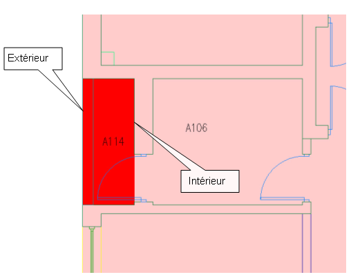

Calcul de règles pour les objets AutoCAD
Vous pouvez utiliser des objets AutoCAD tels que des polylignes fermées ou des rectangles afin de générer un espace soustrait d'un espace associatif. Cela vous permet, par exemple, de représenter des espaces de construction ou des aires qui ne seraient pas disponibles sans cela. Du fait que les objets AutoCAD ne peuvent pas être classés afin d'en gérer le comportement, le comportement standard suivant est appliqué aux espaces soustraits fermés qui sont formés par des objets AutoCAD dans la norme DIN 277 :
Calcul de l'aire nette
Les contours nets sont créés à l'intérieur des murs.
Espaces techniques : lorsque l'aire d'un espace technique est supérieure ou égale à 1 m 2 , le contour net est calculé à l'intérieur du mur. Lorsque l'aire d'un espace technique est inférieure à 1 m 2 , l'espace est dépourvu de contour net ; l'aire est alors calculée comme une aire de construction.
Calcul de l'aire brute
Les contours bruts sont créés selon les règles suivantes :
Aire brute (Space Type_DIN A)
Espace adjacent Contour
Space Type_DIN A Mesuré à partir de la ligne centrale du mur
Espace Space Type_DIN B ou C ou aucun espace adjacent Mesuré à partir de la face extérieure du mur
Espace adjacent non classé (non spécifié) Mesuré à partir de la face extérieure du mur
Aire brute (Space Type_DIN B)
Espaces adjacents Contour
Space Type_DIN A Mesuré à partir de la face intérieure du mur
Space Type_DIN B Mesuré à partir de la ligne centrale du mur
Espace Space Type_DIN C ou aucun espace adjacent Mesuré à partir de la face extérieure du mur
Aire brute (SpaceType_DIN C)
Space Type_DIN A ou B Mesuré à partir de la face intérieure du mur
Space Type_DIN C Mesuré à partir de la ligne centrale du mur
Aucun espace adjacent Mesuré à partir de la face extérieure du mur
