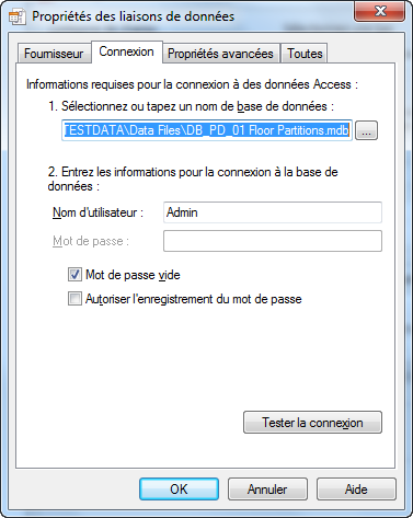

- Dossier Data Sources : ce dossier Data Sources (Sources de données) contient des liens de données vers la base de données MDB et le répertoire SDF. Les options Publier vers MapGuide vous permettent de placer les sources de données à un autre emplacement.
Lien de données vers une base de données exportée
