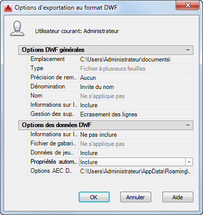

Cette procédure permet d'inclure des données de jeu de propriétés automatiques et définies par l'utilisateur dans le PDF.
- Procédez de l'une des manières suivantes :
- Cliquez sur
Exporter
Options DWF/PDF.
- Sur la ligne de commande, entrez exportsettings et choisissez Options.
- Dans la boîte de dialogue Options d'exportation vers DWF/PDF, sous Options des données DWF, choisissez Inclure pour les données de jeu de propriétés AEC.
- Cliquez sur OK.
Remarque : Les options de données sont uniquement disponibles lorsque vous publiez au format DWF.
