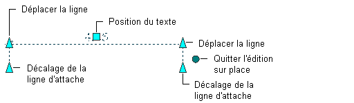

Affichage des poignées de déplacement de toutes les lignes et d'édition sur place des cotes AEC
Les cotes AEC vous permettent de modifier directement l'affichage d'une cote à l'aide des poignées.

La cote affiche des poignées pour :
- des textes individuels ;
- des lignes d'attache individuelles ;
- des lignes de cotes individuelles.
- Utilisez les poignées pour repositionner les textes de cote ou les lignes de cotes, et prolonger ou raccourcir les lignes d'attache.
