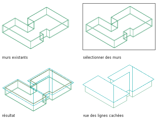

Cette procédure permet de créer un toit dont les propriétés sont fonction d'un jeu de murs fermés et de l'outil de toit sélectionnés. Ces propriétés peuvent être modifiées après la création du toit. La hauteur d'égout du toit se calcule à partir du sommet de chaque segment de mur.
Remarque : Si les murs ne sont pas correctement nettoyés, la transformation du toit est imprévisible.
Création d'un toit à partir de murs
- Ouvrez la palette d'outils contenant l'outil de toit que vous souhaitez utiliser.
- Cliquez avec le bouton droit de la souris sur un outil de toit, puis choisissez Appliquer les propriétés d'outil à
Dessin au trait et murs.
- Sélectionnez les murs à convertir, puis appuyez sur la touche Entrée.
Remarque : Si les murs sélectionnés ne sont pas fermés, un toit s'ajoute au sommet de chaque segment de mur.
- Lorsque vous êtes invité à effacer la géométrie d'origine, appuyez sur la touche Entrée afin de conserver le mur ou tapez o (Oui) pour l'effacer.
- Si nécessaire, modifiez les propriétés du toit dans la palette des propriétés.
