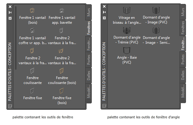

Dans la palette d'outils, choisissez les outils de fenêtre standard dans l'onglet Fenêtre et les outils de fenêtre d'angle dans l'onglet Fenêtre d'angle. Les outils fournis avec AutoCAD Architecture permettent de placer rapidement des fenêtres en sélectionnant un outil de fenêtre avec un style spécifique et d'autres propriétés prédéfinies. Vous pouvez utiliser l'outil avec tous ses paramètres par défaut ou modifier les propriétés qui ne dépendent pas du style. Vous pouvez également utiliser des outils de fenêtre pour créer des fenêtres en appliquant des propriétés d'outil aux blocs porte/fenêtre, ouvertures et portes existants.
Les palettes suivantes contiennent un ou plusieurs outils de fenêtre :
Palette d'outils… Contenu…
Conception outil de fenêtre permettant de définir le style de fenêtre standard et les paramètres par défaut relatifs aux autres propriétés de fenêtre
Fenêtres outil de fenêtre permettant de définir les styles de fenêtre, avec des propriétés par défaut adaptées à chacun des styles
Fenêtre d'angle outil de fenêtre permettant de définir les styles de fenêtre d'angle, avec des propriétés par défaut adaptées à chacun des styles
Palettes d'outils personnalisées créées par votre gestionnaire CAO outils de fenêtre avec des styles et des propriétés de fenêtre adaptées à vos projets ou aux normes professionnelles
Lorsque vous placez des fenêtres à l'aide des outils de fenêtre standard ou de fenêtre d'angle, vous pouvez utiliser les paramètres par défaut de l'outil ou modifier les paramètres des propriétés des fenêtres qui ne sont pas gérées par le style.
