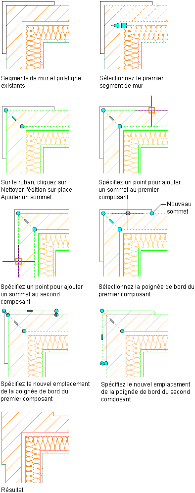

Cette procédure permet de modifier une intersection de mur en ajoutant un sommet sur ou près d'un composant de mur. Le fait d'ajouter des sommets à un bord de composant vous donne plus d'options pour modifier sa forme.
Les poignées de sommet et de bord s'affichent pour le premier composant de mur, en fonction de l'index de style du mur.
Vous ne pouvez ajouter de sommets qu'à un seul composant à la fois. Appuyez sur la touche ECHAP pour désélectionner le composant.

Dans l'exemple suivant, des sommets sont ajoutés aux composants et les poignées de bords utilisées pour créer une condition d'angle de placage en brique.
