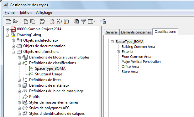

L'exemple suivant présente les étapes requises pour insérer les définitions de classifications dans le dessin auquel la norme est appliquée. Ces définitions doivent être insérées via la méthode de classe de base virtuelle AecSpaceOffsetStandard.InitDatabase de la norme, afin que les classifications soient ajoutées à tous les dessins basés sur celle-ci. L'exemple suivant illustre la création et l'initialisation d'un objet AecSpaceOffsetClassification dans la base de données active :

Classification BOMA insérée dans le dessin
