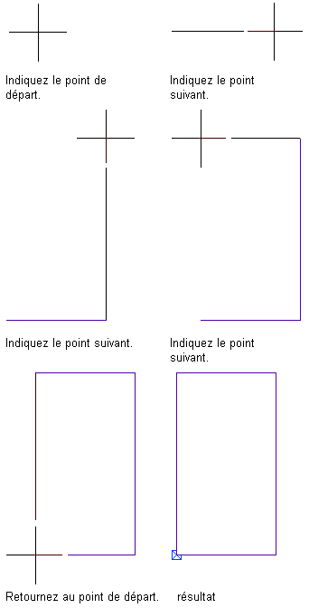

Pour ajouter une dalle ou une dalle de toit, spécifiez les points définissant son périmètre :
- Le premier point permet de déterminer le point d'insertion de la dalle ou de la dalle de toit et le point de départ de la ligne de base. Il définit également le point de pivotement par défaut de la dalle ou de la dalle de toit.
- Le second point détermine le point d'arrivée de la ligne de base.
- Les autres points définissent les sommets du périmètre.
- Effectuez l'une des opérations suivantes :
- Ouvrez la palette d'outils Conception et sélectionnez l'outil de dalle ou de dalle de toit. Au besoin, faites défiler les objets jusqu'à l'outil de votre choix.
- Cliquez sur l'
ou
- Cliquez sur l', sélectionnez un style et importez-le (
) ou commencez le dessin avec ce dernier (
- Spécifiez le point de départ de la dalle ou de la dalle de toit.
- Spécifiez le second point pour définir le premier bord (ligne de base) de la dalle.
- Spécifiez d'autres points pour terminer la définition du périmètre :
Pour...
Action...
fermer le périmètre en dessinant deux bords se rencontrant à angle droit
spécifiez un point conformément au sens de fermeture du périmètre, puis entrez o (pour Ortho). Le bord est prolongé jusqu'à ce qu'il rencontre un autre bord perpendiculaire au premier bord.
fermer le périmètre en ajoutant un bord allant du point précédent au point de départ de la ligne de base
entrez f (pour Fermer).
- Appuyez sur la touche ENTREE.
Tracé d'une dalle
