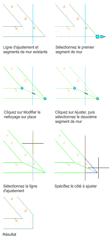

  1. Sélectionnez le segment de mur contenant l'intersection de mur à modifier.
  2. Cliquez sur l'onglet Murgroupe de fonctions NettoyageModifier le nettoyage sur place.
    Les poignées de sommet et de bord s'affichent pour le premier composant de mur, en fonction de l'index de style du mur.
  3. Sélectionnez le composant à ajuster.
    Vous pouvez ajuster plusieurs composants à la fois par contour d'ajustement. Appuyez sur la touche Echap pour désélectionner le composant.
  4. Cliquez sur l'onglet Edition sur placegroupe de fonctions ModifierAjuster.
  5. Spécifiez des points pour délimiter un contour d'ajustement ou appuyez sur Entrée pour sélectionner un contour d'ajustement.
  6. Spécifiez le bord à ajuster.

    Dans l'exemple suivant, un angle de mur en béton est ajusté à un contour d'ajustement en ligne.
