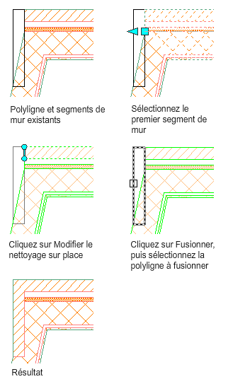

Cette procédure permet de modifier une intersection de mur en fusionnant un profil avec un composant de mur. Le profil peut être n'importe quelle zone délimitée par une polyligne qui chevauche ou coïncide avec le composant.
Les poignées de sommet et de bord s'affichent pour le premier composant de mur, en fonction de l'index de style du mur.
Fusionnez les profils avec un composant à la fois. Appuyez sur la touche Echap pour désélectionner le composant.
Pour... | Action... |
ignorer les changements effectués durant la session de modification sur place | cliquez sur l'![]() ![]() ![]() |
enregistrer les changements effectués durant la session de modification sur place | cliquez sur l'![]() ![]() ![]() |
Dans l'exemple suivant, un profil est fusionné avec un composant de placage en brique afin de créer une condition d'angle. Le composant de brique modifié (priorité inférieure) est remplacé par le composant de bloc de béton (priorité supérieure).
