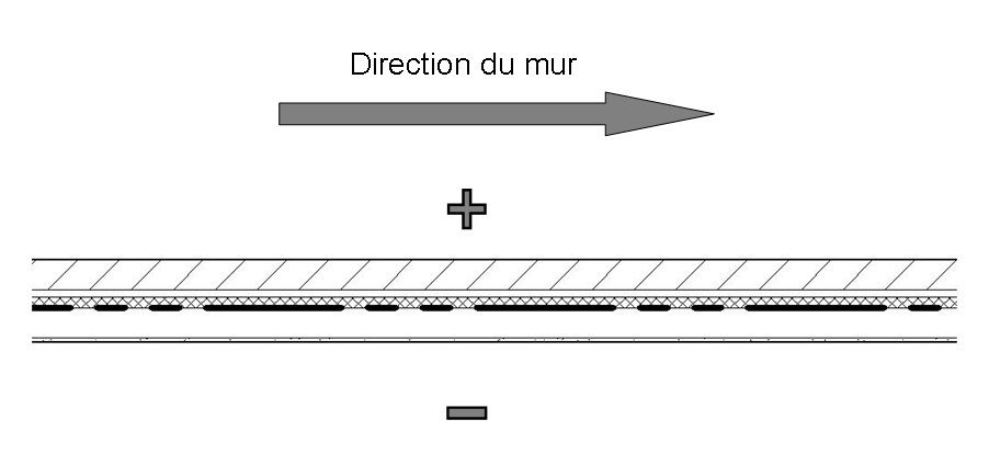

- Les murs sont directionnels. Ils ont également un côté intérieur et un côté extérieur. Le côté extérieur, ou côté positif, est situé en haut des murs allant de gauche à droite. Définissez les composants des murs de sorte à ordonner l'index de l'extérieur vers l'intérieur. Affectez l'index 1 au composant le plus éloigné du côté extérieur et l'index le plus élevé au composant situé le plus à l'intérieur.

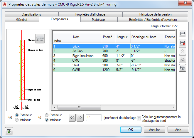

- Dans le cas des murs disposant d'au moins un point de cote interne évident, comme l'extérieur d'un composant de structure, les points doivent être définis dans l'onglet Composants du style de mur sous la colonne Cote. L'application des cotes AEC en sera plus précise.
- Dans ce même objectif, attribuez la désignation Structurel ou Non structurel aux composants de mur dans la colonne Type sous l'onglet Composants.
- La définition de style d'un mur doit inclure un côté extérieur et un côté intérieur afin de garantir une cotation AEC plus précise.
Pour une cotation AEC plus précise, les composants du mur illustré ci-dessous ont été définis comme type Structurel ou Non structurel. Les points de cote et les côtés extérieur/intérieur du mur sont également définis.

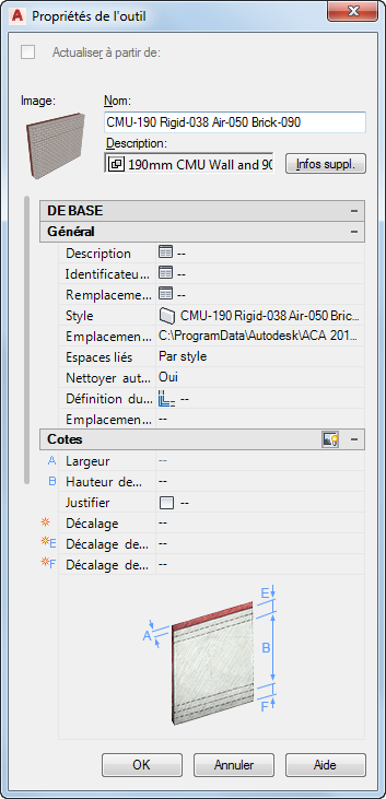

Outils de mur basés sur des palettes
Le style de mur lui-même est le seul style basé sur des murs que vous pouvez affecter à un outil de palette. Néanmoins, lorsque vous utilisez le style de mur, les sous-styles qui lui sont associés, comme les styles d'extrémités de murs et les styles d'extrémités d'ouvertures de murs, sont automatiquement importés avec lui. Par ailleurs, il existe certaines propriétés d'outil qu'il est préférable de définir par défaut avant d'enregistrer l'outil dans un catalogue :
- Justification : dans le cas de murs extérieurs, la ligne de base est habituellement définie à un emplacement de cote vital à l'intérieur de la structure du mur. Dans ces conditions, il peut s'avérer utile de prédéfinir la propriété de justification de l'outil sur Ligne de base.
- Définition du groupe de nettoyage : si vous avez défini un mur ne devant pas être nettoyé avec des murs de types différents, vous pouvez prédéfinir la définition du groupe de nettoyage avec laquelle il est inséré.
Avertissement : Pour cela, vous devez d'abord spécifier le dessin de bibliothèque dans lequel se trouve la définition de groupe de nettoyage, puis définir le groupe de nettoyage à utiliser. Même si le groupe de nettoyage existe déjà dans le dessin courant, il n'est utilisé que si vous spécifiez l'emplacement de la définition.
La prédéfinition de l'outil de mur permet d'établir la justification et la définition du groupe de nettoyage par défaut.
