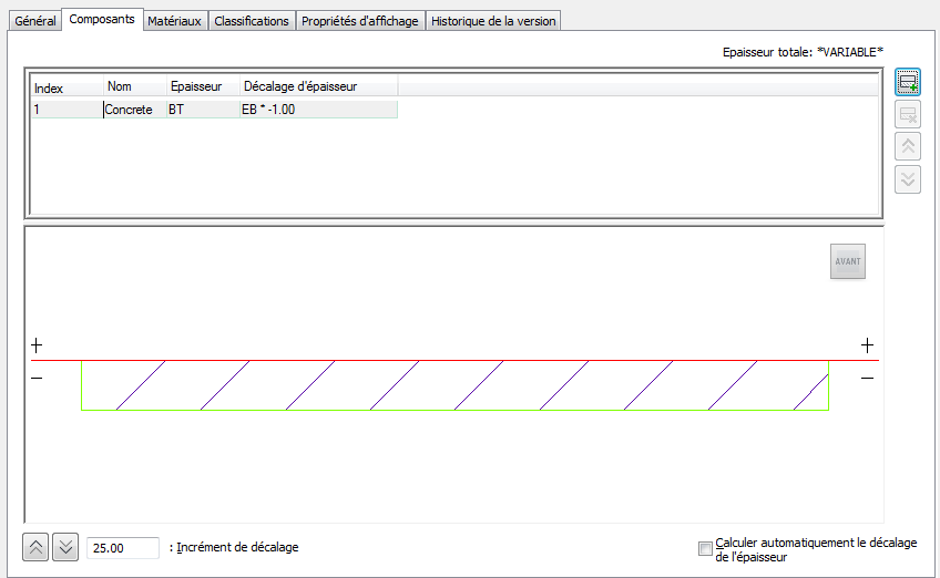

Utilisez l'onglet Composants du Gestionnaire des styles pour effectuer les tâches suivantes :
- Ajouter ou supprimer des composants de dalles et de dalles de toit et modifier leurs propriétés.
- Visualiser les composants à mesure que vous les créez et configurez.
- Changer l'ordre des composants par rapport aux autres composants du style.
Spécification des propriétés des composants de dalle
