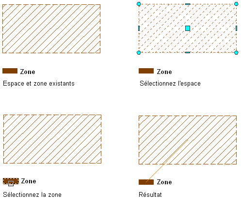

- Sélectionnez la zone à laquelle vous voulez attacher un espace ou une zone.
- Attachez l'espace ou la zone à la zone sélectionnée de l'une des manières suivantes :
- Cliquez sur la poignée Ajouter (Plus) de la zone et sélectionnez les espaces et les zones à attacher.
- Cliquez sur l'
- Appuyez sur la touche Entrée.
