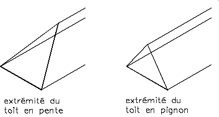

Cette procédure permet d'ajouter un toit à pignon doté des propriétés spécifiées dans l'outil que vous choisissez. Vous avez la possibilité de créer un toit à un versant et de déterminer l'inclinaison de chaque bord. Vous pouvez spécifier une pente afin que le bord du pignon crée un arêtier.
Affichage d'une extrémité de toit à pignon
Remarque : Vous pouvez créer un pignon sur un toit existant en saisissant un point du faîtage et en l'étirant au-delà du bord du toit.
