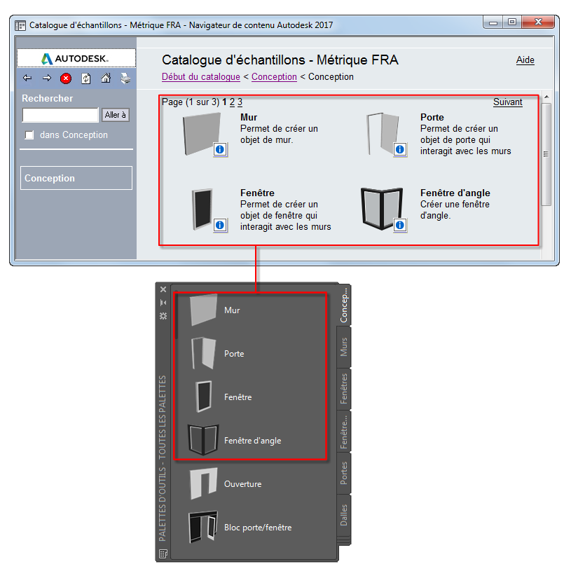

Cette procédure permet de lier un outil à partir d'un catalogue dans le Navigateur de contenu à une palette d'outils dans AutoCAD Architecture.
Liaison d'un outil à partir d'un catalogue dans le Navigateur de contenu
Pour copier plusieurs outils, maintenez la touche Ctrl enfoncée tout en cliquant sur chaque outil. Positionnez ensuite la pipette sur l'un des outils sélectionnés. Vous pouvez également sélectionner tous les outils de la catégorie en cours en effectuant un clic droit et en choisissant Sélectionner tout.

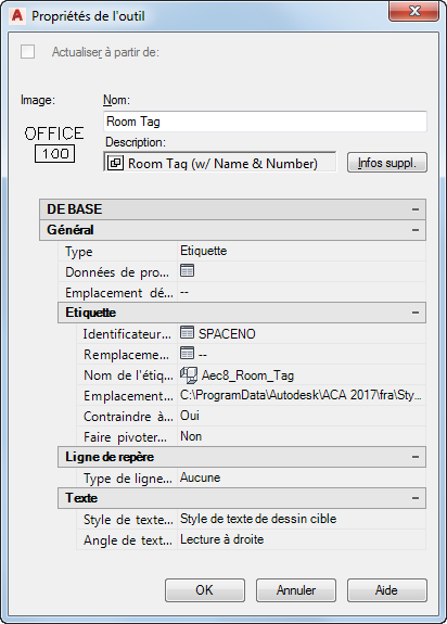

Vous pouvez également sélectionner l'outil dans la palette d'outils, cliquer avec le bouton droit de la souris, puis choisir Propriétés. Sélectionnez ensuite Actualiser à partir de la fiche de travail des propriétés.
Actualisation d'un outil à partir de la fiche de travail des propriétés
