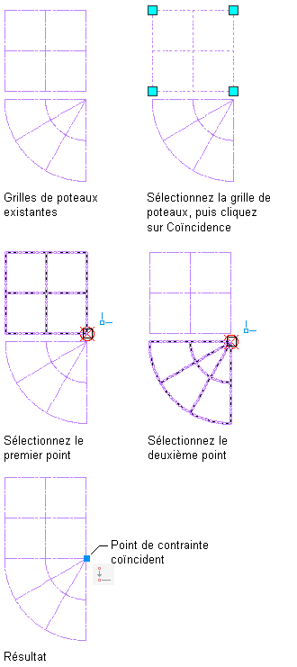

Utilisation de la contrainte de coïncidence
La contrainte de coïncidence contraint deux points à coïncider. Les points contraints peuvent se trouver directement sur un objet AEC ou l'extension d'un objet AEC. La contrainte de coïncidence fonctionne également entre les objets AEC et les objets AutoCAD appropriés, tels qu'un segment de mur et une ligne.
Utilisez une contrainte de coïncidence pour ancrer deux grilles de poteaux.
Le point sélectionné est indiqué par un cercle rouge et X à son centre.
Lorsque vous déplacez l'une des grilles de poteaux, l'autre se déplace avec elle. Vous pouvez également faire pivoter l'une des grilles de poteaux autour du point de contrainte de coïncidence. Pour contraindre entièrement deux grilles, ajoutez une contrainte de coïncidence pour l'autre coin de la grille de poteaux.

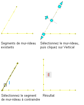

Utilisation de la contrainte de verticalité
La contrainte de verticalité contraint des lignes ou des paires de points sur des objets AEC à se positionner parallèlement à l'axe Y du SCU courant. Lorsque vous spécifiez deux points à contraindre verticalement, le deuxième point devient vertical par rapport au premier point.
Utilisez une contrainte de verticalité pour réaligner un segment de mur-rideau verticalement.
L'extrémité de segment de mur-rideau la plus proche du point spécifié devient le point de pivot.

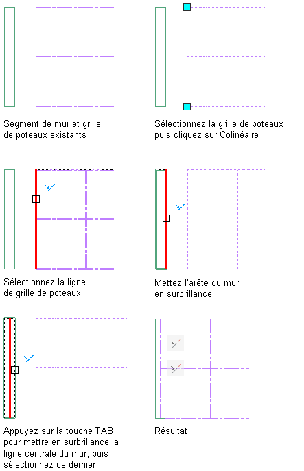

Utilisation de la contrainte de colinéarité
La contrainte de colinéarité aligne un objet AEC à un autre. Le second objet AEC sélectionné devient colinéaire avec le premier objet AEC sélectionné. Vous pouvez aligner les bords ou les traits d'axe des objets AEC si nécessaire. La contrainte de colinéarité fonctionne également entre les objets AEC et les objets AutoCAD appropriés, tels qu'une grille de poteaux et une ligne.
Utilisez une contrainte de colinéarité pour aligner le trait d'axe d'un mur avec une ligne de grille.
La ligne de grille est mise en surbrillance avec une ligne rouge.
Le bord de segment de mur est mis en surbrillance avec une ligne rouge.
Le trait d'axe du segment de mur est mis en surbrillance avec une ligne rouge.

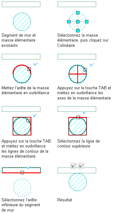

Utilisez une contrainte de colinéarité pour aligner le bord d'une masse élémentaire avec le bord d'un segment de mur.
Le bord supérieur de la masse élémentaire est mis en surbrillance avec une ligne rouge.
L'axe X est mis en surbrillance avec une ligne rouge.
La ligne située à droite de la zone de contour est mise en surbrillance avec une ligne rouge.

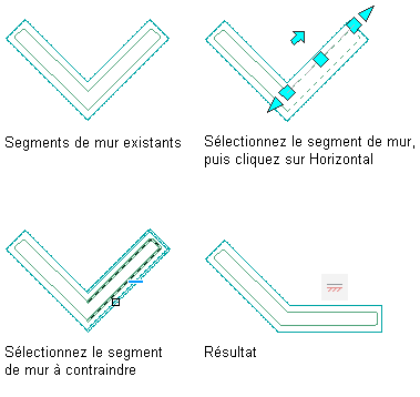

Utilisation de la contrainte d'horizontalité
La contrainte d'horizontalité contraint des lignes ou des paires de points sur des objets AEC à se positionner parallèlement à l'axe X du SCU courant. Lorsque vous spécifiez deux points à contraindre horizontalement, le deuxième point devient horizontal par rapport au premier point.
Utilisez une contrainte d'horizontalité pour réaligner un segment de mur horizontalement.
L'extrémité de segment de mur la plus proche du point spécifié devient le point de pivot.

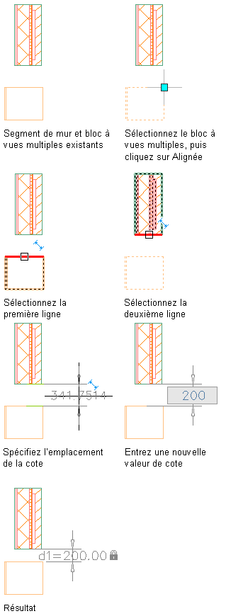

Utilisation de la contrainte alignée
La contrainte alignée conserve la distance entre deux éléments parallèles sur deux objets AEC différents.
Utilisez une contrainte alignée pour conserver une distance spécifique entre un segment de mur et un bloc à vues multiples.
Lorsque vous déplacez l'un des objets AEC, la distance spécifiée entre eux est conservée.

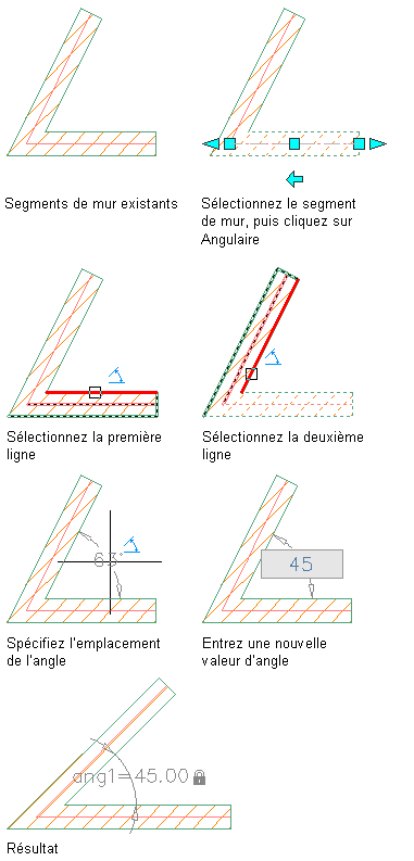

Utilisation avec la contrainte angulaire
La contrainte angulaire conserve un angle spécifique entre deux objets AEC. La contrainte angulaire fonctionne également entre les objets AEC et les objets AutoCAD appropriés, tels qu'un segment de mur et une ligne.
Utilisez une contrainte angulaire pour conserver un angle entre deux segments de mur attachés.
Lorsque vous déplacez l'un des objets AEC, l'angle spécifié entre eux est conservé.

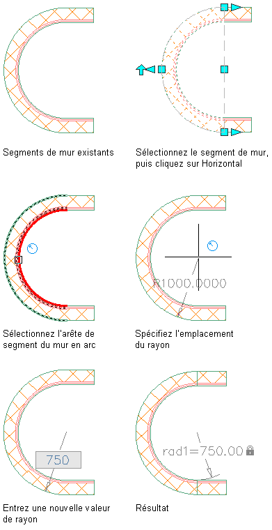

Utilisation de la contrainte radiale
La contrainte radiale conserve un rayon spécifique d'un objet AEC. La contrainte radiale fonctionne également entre les objets AEC et les objets AutoCAD appropriés, tels qu'un segment de mur et une ligne.
Utilisez une contrainte radiale pour conserver le rayon d'un segment de mur en arc.
