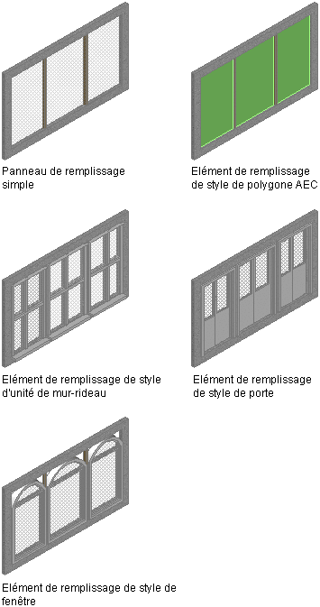

A propos des éléments de remplissage des cellules du bloc porte/fenêtre
Un élément de remplissage définit le contenu d'une cellule de bloc porte/fenêtre. Une cellule de bloc porte/fenêtre peut comporter le panneau simple par défaut ou contenir une grille imbriquée, un polygone AEC, une unité de mur-rideau, un style de porte ou un style de fenêtre. Les styles d'objets que vous utilisez dans les éléments de remplissage doivent exister dans le dessin en cours pour que vous puissiez les ajouter à une définition d'élément de remplissage. Les panneaux représentent en général des vitrages ou tout autre élément d'habillage tel que la pierre ou le béton.
Vous pouvez définir le nombre souhaité d'éléments de remplissage, puis utiliser des affectations de cellule pour attribuer chaque élément de remplissage à des cellules déterminées. Un élément de remplissage par défaut, que vous pouvez modifier, est utilisé pour toutes les cellules non affectées.
Remarque : Vous pouvez choisir des grilles imbriquées et aucun élément de remplissage lorsque vous affectez un élément de remplissage à une cellule. Elles ne nécessitent pas de définitions d'éléments de remplissage.
Créez des définitions d'éléments de remplissage pour un style de bloc porte/fenêtre déterminé. Ces définitions peuvent être affectées uniquement aux cellules des grilles des blocs porte/fenêtre de ce style.
