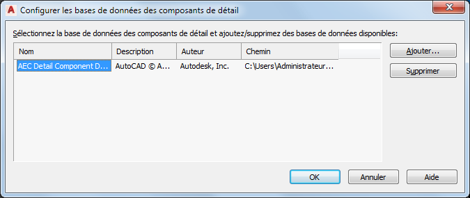

- Dans la boîte de dialogue Configurer les bases de données des composants de détail, cliquez sur Ajouter pour ajouter une base de données au projet.
Remarque : Seules les bases de données structurées correctement sont ajoutées. Si vous essayez d'ajouter une base organisée de façon différente, vous obtenez un message d'erreur.
- Pour retirer une base de données de la liste des bases de données disponibles dans le projet, sélectionnez-la et cliquez sur Supprimer.
- Cliquez sur OK.
