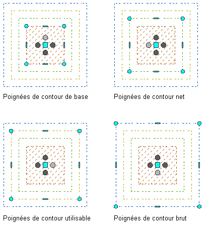

Les espaces intègrent désormais les propriétés qui étaient associées aux espaces et aux aires dans les versions antérieures à AutoCAD Architecture 2015, ainsi que les propriétés d'ingénierie spécifiques à AutoCAD MEP. Les espaces peuvent être générés de manière associative en tant qu'objets 3D de forme libre, espaces 3D extrudés ou espaces 2D. Un espace peut posséder des contours distincts pour l'aire de base, l'aire nette, la surface utile et l'aire brute. Les espaces peuvent être regroupés en zones et traités dans le cadre d'évaluations d'espaces.
Contours d'espace
Les contours d'espace font maintenant partie de l'objet espace et ne sont plus des objets distincts comme dans les versions antérieures à AutoCAD Architecture 2015. Un espace se caractérise par un contour de base, un contour net, un contour utilisable et un contour brut. Les contours d'espace créés dans une version antérieure sont convertis en murs après l'ouverture du dessin correspondant dans la nouvelle version du programme. Les espaces gérés seront convertis en espaces associatifs. Les contours d'espace sont définis par un certain nombre de propriétés de nomenclature.
