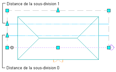

Cette procédure permet de changer la distance d'une sous-division par rapport à la ligne de coupe. Il suffit pour cela de faire glisser la poignée de position contrainte jusqu'à la distance souhaitée ou d'entrer la valeur de la distance.
Poignées de sous-division d'une coupe
- Sélectionnez la ligne de coupe que vous souhaitez modifier.
- Cliquez sur la poignée permettant de changer la distance de la sous-division voulue.
- Faites-la glisser jusqu'à la valeur souhaitée et cliquez une fois ou entrez une valeur.
- Cliquez avec le bouton droit de la souris, puis choisissez Désélectionner tout pour désactiver les poignées.
