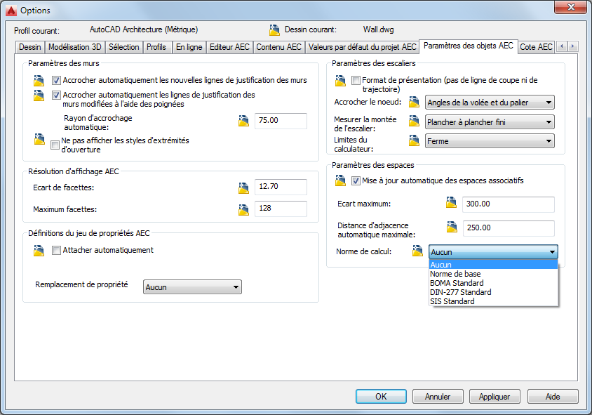

    La méthode AecSpaceOffsetStandard.SetName() est implémentée dans la classe de base et ne peut pas être supprimée. Elle doit être appelée afin d'enregistrer un nom pour la norme dans le constructeur de la classe. Ce nom s'affiche dans la liste des normes de calcul d'aire disponibles dans AutoCAD Architecture.

  10. (Facultatif) AecSpaceOffsetStandard fournit une autre méthode virtuelle qui peut être implémentée par votre propre norme : AecSpaceOffsetStandard.InitCurrentDatabase(). Comme il ne s'agit pas d'une méthode abstraite de la classe de base, son implémentation est facultative, contrairement à la méthode InitRules(). Elle peut servir à une norme de calcul d'aire pour initialiser le dessin actif avec les données complémentaires susceptibles d'être requises par les règles (définitions de classifications ou styles de zones). Si elle est implémentée, AutoCAD Architecture y fera appel à chaque affectation de la norme à un dessin.
