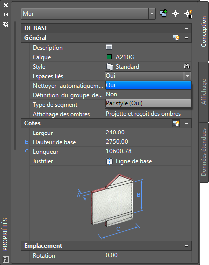

  1. Sélectionnez l'objet dont vous voulez définir la propriété Espaces liés et cliquez deux fois dessus.
  2. Dans la palette des propriétés, affichez le paramètre Espaces liés situé dans l'un des emplacements suivants :

  3. Sélectionnez l'un des paramètres suivants pour l'option Espaces liés :
    • Par style (Oui/Non) : cet objet utilise le paramètre Espaces liés défini dans le style d'objet. Il s'agit du paramètre par défaut pour les objets possédant des styles.
    • Oui : cet objet peut délimiter des espaces associatifs.
    • Non : cet objet ne peut pas délimiter des espaces associatifs.
