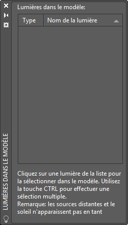

Fenêtre Lumières dans le modèle
Répertorie les lumières définies dans le dessin.
Une icône dans la colonne Type indique le type de lumière : source ponctuelle, source dirigée ou source distante et si cette source est allumée ou éteinte. Choisissez une lumière dans la liste pour la sélectionner dans le dessin. Pour trier la liste, cliquez sur l'en-tête de colonne Type ou Nom.

Lumières du modèle
Affiche une liste des différents types de lumières et leurs noms utilisés dans le dessin.
Menu contextuel
Supprimer la lumière ou Supprimer les lumières
Après avoir sélectionné une ou plusieurs lumière(s), cliquez avec le bouton droit de la souris et choisissez Supprimer la lumière ou Supprimer les lumières pour la(les) supprimer du dessin. Vous pouvez également appuyer sur Suppr.
Propriétés
Après avoir sélectionné une ou plusieurs lumière(s), cliquez avec le bouton droit de la souris et choisissez Propriétés pour afficher la palette Propriétés, qui vous permet de modifier les propriétés des lumières et de les allumer ou de les éteindre. Si une propriété est sélectionnée, le volet inférieur affiche sa description. Vous pouvez également cliquer deux fois pour afficher la palette Propriétés.
Afficher le glyphe
Contrôle l'affichage du glyphe des lumières utilisées dans le dessin. Cette option n'est pas disponible pour les sources distantes ou si plusieurs lumières sont sélectionnées.
