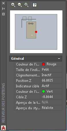

Fenêtre du releveur des positions
Affiche la position vue de dessus d'un modèle 3D lorsque vous êtes en mode Mouvement ou Navigation.
Par défaut, cette fenêtre s'affiche automatiquement lors d'une visite virtuelle ou d'un survol en 3D. Modifiez les paramètres ou faites glisser les indicateurs dans cette fenêtre pour repositionner la fenêtre dans la zone de dessin.
Vous pouvez activer/désactiver la fenêtre dans le menu contextuel disponible lorsque la commande NAVIGATION3D ou MOUVEMENT3D est active.
Liste d'options
Les options suivantes s'affichent.
Zoom avant
Effectue un zoom avant dans la fenêtre du releveur des positions.
Zoom arrière
Effectue un zoom arrière dans la fenêtre du releveur des positions.
Zoom Etendu
Effectue un zoom étendu dans la fenêtre du releveur des positions.
Aperçu
Affiche l'emplacement courant dans le modèle. Vous pouvez faire glisser l'indicateur de position pour modifier la position. Vous pouvez également faire glisser l'indicateur cible pour modifier la direction de la vue.
Couleur de l'indicateur de position
Définit la couleur du point qui indique la position courante.
Taille de l'indicateur de position
Définit la taille de l'indicateur. Vous avez le choix entre Petit, Moyen ou Grand.
Clignotement de l'indicateur de position
Active ou désactive le clignotement.
Position Z
Spécifie la coordonnée Z de l'indicateur de position. Vous pouvez modifier le paramètre en saisissant une nouvelle valeur.
Indicateur cible
Affiche un indicateur désignant la cible de la vue.
Couleur de l'indicateur cible
Définit la couleur de l'indicateur cible.
Cible Z
Spécifie la coordonnée Z de l'indicateur de position cible. Vous pouvez modifier le paramètre en saisissant un point dans la zone de dessin ou en saisissant une nouvelle valeur.
Aperçu de la transparence
Définit la transparence de la fenêtre d'aperçu. Vous pouvez choisir une valeur comprise entre 0 et 95.
Aperçu du style visuel
Définit le style visuel de l'aperçu.
