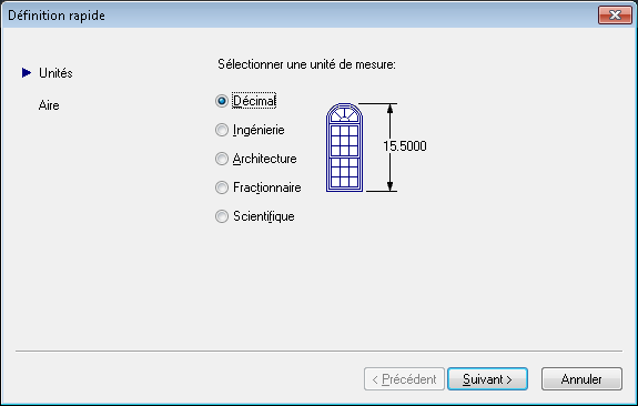

Assistant Définition rapide
Définit les unités et l'aire du dessin.
Liste d'options
Les options suivantes s'affichent.
L'assistant Définition rapide comprend deux pages : Unités et Aire. Lorsque vous travaillez dans cet assistant, choisissez Précédent et Suivant pour passer d'une page à l'autre. Choisissez Terminer sur la dernière page pour fermer l'assistant et créer le nouveau dessin avec les paramètres spécifiés.
Unités
Indique le format dans lequel vous entrez les coordonnées et les mesures que le programme affiche. Plusieurs formats sont disponibles. Ingénierie et Architecture possèdent une unité de base (pouces) spécifique. Vous pouvez effectuer une sélection parmi d'autres styles de mesures pouvant représenter toute unité de mesure appropriée.
Remarque : définissez la précision (le nombre de décimales affichées dans toutes les mesures) à l'aide de l'Assistant Définition avancée ou de la commande UNITES. La précision par défaut adoptée par l'Assistant Définition rapide est quatre (0.0000).
Décimale
Affiche les mesures en notation décimale.
Ingénierie
Affiche les mesures en pieds et en pouces décimaux.
Architecture
Affiche les mesures en pieds, en pouces et en pouces fractionnaires.
Fractionnaire
Affiche les mesures sous forme de nombres combinés (entiers et fractionnaires).
Scientifique
Affiche les mesures en notation scientifique (nombres exprimés sous la forme du produit d'un nombre décimal entre 0 et 10 et d'une puissance de 10).
