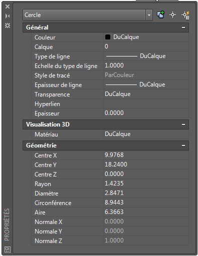

Palette Propriétés
Lorsque vous sélectionnez plusieurs objets, seules leurs propriétés communes s'affichent. Lorsque vous ne sélectionnez aucun objet, seuls les paramètres courants des propriétés générales s'affichent.
Vous pouvez spécifier une nouvelle valeur pour modifier les propriétés modifiables. Cliquez sur la valeur et utilisez l'une des méthodes suivantes :

Type d'objet
Affiche le type de l'objet sélectionné.
Activer/Désactiver la valeur de la variable système PICKADD
Active (1) et désactive (0) la variable système PICKADD. Lorsque PICKADD est activée, chaque objet sélectionné, individuellement ou par fenêtrage, est ajouté au jeu de sélection courant. Lorsque PICKADD est désactivée, les objets sélectionnés remplacent le jeu de sélection courant.
Choix des objets
Sélectionne les objets souhaités à l'aide d'une méthode de sélection quelconque. Les propriétés communes aux objets sélectionnés sont affichées dans la fenêtre Propriétés. Vous pouvez ensuite modifier les propriétés des objets sélectionnés dans la fenêtre Propriétés ou appliquer d'autres modifications à la sélection en entrant une commande d'édition.
Sélection rapide
Affiche la boîte de dialogue Sélection rapide. Elle permet de créer des jeux de sélection en fonction de critères de filtre.
