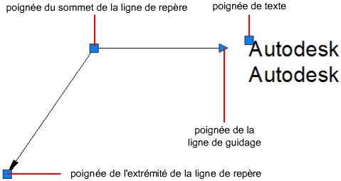

Vous pouvez apporter de nombreuses modifications aux lignes de repère, directement à l'aide des poignées multifonctionnelles. Vous pouvez ajouter et supprimer des lignes de repère, ajouter et supprimer des sommets, allonger ou déplacer la ligne de guidage ou encore déplacer le texte de la ligne de repère.
Placez le curseur sur une poignée afin d'accéder à l'option que vous souhaitez utiliser.
- Dans le menu de la poignée Ligne de guidage, vous pouvez sélectionner les options suivantes :
- Etirer : permet de déplacer la ligne de guidage de la ligne de repère.
- Modifier la longueur de la ligne de guidage : permet de prolonger la ligne de guidage.
- Ajouter une ligne de repère : permet d'ajouter une ou plusieurs lignes de repère.
- Dans le menu de la poignée d'extrémité de la ligne de repère, vous pouvez sélectionner les options suivantes :
- Etirer : permet de déplacer l'extrémité de la ligne de repère.
- Ajouter sommet : permet d'ajouter un sommet à la ligne de repère.
- Supprimer une ligne de repère : permet de supprimer la ligne de repère sélectionnée.
- Dans le menu de la poignée du sommet de la ligne de repère, vous pouvez sélectionner les options suivantes :
- Etirer : permet de déplacer le sommet.
- Supprimer le sommet : permet de supprimer le sommet.
