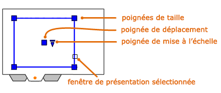

Après avoir créé une fenêtre de présentation, vous pouvez modifier sa taille, ses propriétés, ainsi que l'ajuster et la déplacer en fonction de vos besoins.
