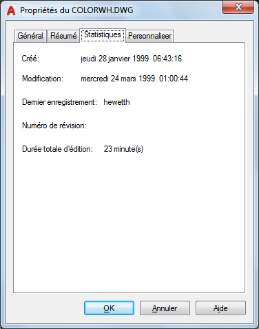

Ces propriétés de fichier facilitent la recherche de dessins créés ou modifiés au cours d'une période donnée.
Les options suivantes s'affichent.
Affiche la date et l'heure de création du dessin. Cette valeur est stockée dans la variable système TDCREATE.
Affiche la date et l'heure de modification du dessin. Cette valeur est stockée dans la variable système TDUPDATE.
Affiche le nom du dernier utilisateur ayant modifié le fichier.
Le nom de l'utilisateur ayant effectué le dernier enregistrement est stocké dans la variable système LOGINNAME. (Non disponible pour AutoCAD LT).
Indique le numéro de révision. Cette valeur n'est pas accessible. Pour effectuer le suivi des révisions, créez une propriété personnalisée dans l'onglet Personnaliser.
Affiche la durée totale des travaux d'édition effectués dans le dessin. Cette valeur est stockée dans la variable système TDINDWG.
