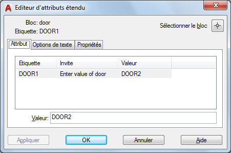

Onglet Attribut (Editeur d'attributs étendu)
Affiche l'étiquette, l'invite et la valeur associées à chaque attribut. Seule la valeur de l'attribut est modifiable.
Remarque : Il est important de s'assurer que les étiquettes d'attribut possèdent des noms uniques. Dans l'éditeur d'attributs étendu, les étiquettes en double sont affichées en rouge. Ces dernières risquent d'entraîner des problèmes lors de l'extraction des données ou si vous les utilisez dans des blocs dynamiques.
Liste
Répertorie les attributs dans l'occurrence de bloc sélectionnée et affiche l'étiquette, l'invite et la valeur de chaque attribut.
Valeur
Affecte une nouvelle valeur à l'attribut sélectionné.
Les attributs multilignes comportent un bouton doté d'une ellipse. Cliquez pour ouvrir l'Editeur de texte sur place avec la barre d'outils Format du texte et la règle. Selon le paramètre défini pour la variable système ATTIPE, la barre d'outils Format du texte s'affiche en version abrégée ou complète.
Pour utiliser un champ comme valeur, cliquez avec le bouton droit de la souris, puis cliquez sur Insérer un champ dans le menu contextuel pour afficher la boîte de dialogue Champ.

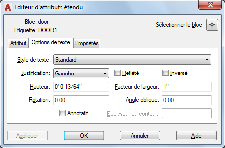

Onglet Options de texte (Editeur d'attributs étendu)
Définit les propriétés qui déterminent l'aspect du texte d'un attribut dans le dessin. Pour modifier la couleur du texte de l'attribut, utilisez l'onglet Propriétés.
Style de texte
Détermine le style du texte de l'attribut. Les valeurs par défaut de ce style de texte sont affectées aux propriétés de texte affichées dans cette boîte de dialogue.
Justification
Définit la façon dont le texte de l'attribut est justifié (justifié à gauche, centré ou justifié à droite).
Hauteur
Indique la hauteur du texte de l'attribut.
Rotation
Indique l'angle de rotation du texte de l'attribut.
Annotatif
Indique que l'attribut est annotatif. Les objets d'annotatifs et les styles permettent de contrôler la taille et l'échelle auxquelles les objets d'annotation sont affichés dans l'espace objet ou dans une présentation.
Reflété
Indique si le texte de l'attribut s'affiche à l'envers selon une symétrie horizontale. Non disponible pour les attributs multilignes.
Renversé
Indique si le texte de l'attribut s'affiche à l'envers selon une symétrie verticale. Non disponible pour les attributs multilignes.
Facteur de largeur
Définit l'espacement des caractères du texte de l'attribut. Si la valeur entrée est inférieure à 1.0, le texte est condensé. Entrez une valeur supérieure à 1.0 pour l'étendre.
Angle oblique
Définit l'angle d'inclinaison du texte de l'attribut par rapport à son axe vertical. Non disponible pour les attributs multilignes.
Largeur du contour
Indique la longueur maximum des lignes de texte dans un attribut multiligne avant de passer à la ligne suivante. La valeur 0.000 indique que la longueur d'une ligne de texte ne fait l'objet d'aucune restriction. Non disponible pour les attributs d'une seule ligne.

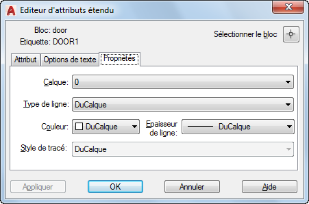

Onglet Propriétés (Editeur d'attributs étendu)
Définit le calque sur lequel se trouve l'attribut, ainsi que la couleur, l'épaisseur et le type de ligne du texte de l'attribut. Si le dessin utilise des styles de tracé, vous pouvez en associer un à l'attribut via l'onglet Propriétés.
Calque
Indique le calque sur lequel se trouve l'attribut.
Type de ligne
Indique le type de ligne de l'attribut.
Couleur
Indique la couleur de l'attribut.
Epaisseur de ligne
Indique l'épaisseur de ligne de l'attribut.
Les modifications apportées à cette option ne sont pas visibles si la variable système LWDISPLAY est désactivée.
Style de tracé
Indique le style de tracé de l'attribut.
Si le dessin actif utilise des styles de tracé dépendant des couleurs, la liste Style de tracé n'est pas accessible.
