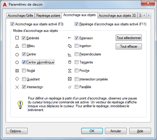

Onglet Accrochage aux objets (boîte de dialogue Paramètres de dessin)
contrôle les paramètres d'accrochage aux objets.
Remarque : L'onglet Accrochage aux objets 3D n'est pas disponible dans AutoCAD LT.

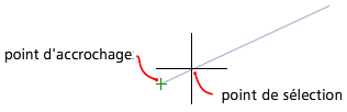

Les paramètres d'accrochage aux objets actifs vous permettent de définir un point d'accrochage en une position exacte d'un objet. Appuyez sur TAB pour passer d'une option à l'autre.
Liste d'options
Accrochage aux objets activé
Permet de déterminer si tous les modes d'accrochage aux objets spécifiés sont activés ou désactivés. (Variable système OSMODE)
Repérage d'accrochage aux objets activé
Avec le repérage d'accrochage aux objets, le curseur peut suivre les chemins d'alignement basés sur les modes d'accrochage aux objets courants lorsque vous spécifiez des points dans une commande. (variable système AUTOSNAP).
Modes d'accrochage aux objets
Dresse la liste des accrochages aux objets que vous pouvez activer sous forme d'accrochages aux objets actifs.
Extrémité
S'accroche à l'extrémité ou l'angle le plus proche d'un objet géométrique.

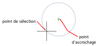

Centre
S'accroche au centre d'un arc, d'un cercle, d'une ellipse ou d'un arc elliptique.

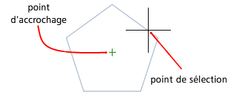

Centre géométrique
S'accroche au centre de gravité des splines et des polylignes fermées.

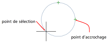

Quadrant
S'accroche au quadrant d'un arc, d'un cercle, d'une ellipse ou d'un arc elliptique.

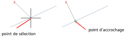

Intersection
S'accroche à l'intersection des objets géométriques.

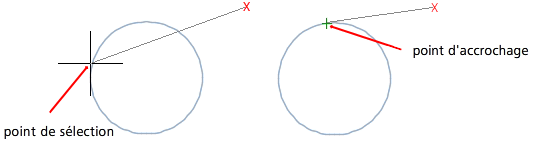

Tangente
S'accroche à la tangente d'un arc, d'un cercle, d'une ellipse, d'un arc elliptique, d'un arc de polyligne ou d'une spline.
Le mode d'accrochage de la tangente différée est automatiquement activé lorsque le dessin que vous effectuez requiert plusieurs accrochages de tangente. Vous pouvez l'utiliser pour tracer une ligne ou une droite tangente à des arcs, des arcs polylignes ou à des cercles. Lorsque votre curseur passe sur un point d'accrochage de tangente différée, le programme affiche une info-bulle et un marqueur AutoSnap.
