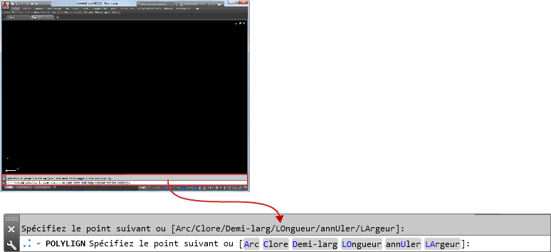

Ancrage de la fenêtre de commande
Une fenêtre de commande ancrée a la même largeur que la fenêtre de l'application. Elle s'affiche à un emplacement fixe au-dessus ou en dessous de la zone de dessin.
Vous pouvez désactiver l'ancrage d'une fenêtre de commande en cliquant deux fois sur celle-ci. Vous pouvez l'ancrer en faisant glisser le curseur vers le haut ou le bas de la zone de dessin.
La fenêtre de commande est ancrée par défaut pour les systèmes d'exploitation et thèmes Windows.

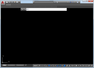

Fenêtre de commande flottante
Si la fenêtre de commande n'est pas ancrée, elle est flottante.
Vous pouvez déplacer la fenêtre flottante à l'emplacement de votre choix sur l'écran et redimensionner sa largeur et sa hauteur et sa transparence.
Une fenêtre de commande ancrée est fixée dans la partie supérieure ou inférieure de la zone de dessin.
Si vous déplacez ou redimensionnez la fenêtre de l'application, la fenêtre de commande conserve sa position relative.
