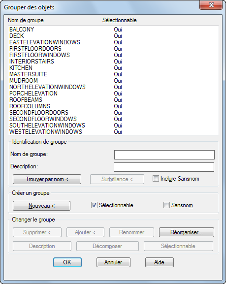

Boîte de dialogue Grouper des objets
Affiche, identifie, nomme et modifie des groupes d'objets.
Liste d'options
Les options suivantes s'affichent.
Nom du groupe
Affiche le nom des groupes existants.
Sélectionner
Indique si un groupe peut être sélectionné. Si tel est le cas, la sélection d'un objet du groupe entraîne la sélection du groupe. Les objets sur les calques gelés ou verrouillés ne sont pas sélectionnés. Lorsque la variable système PICKSTYLE est paramétrée sur 0, aucun groupe ne peut être sélectionné.
Identification de groupe
Affiche le nom et la description (le cas échéant) du groupe sélectionné dans la liste Nom de groupe.
Nom du groupe
Indique le nom du groupe. Un nom de groupe peut comporter jusqu'à 31 caractères. Ceux-ci peuvent être des lettres, des chiffres ou les caractères spéciaux dollar ($), trait d'union (-) et trait de soulignement (_). Les espaces ne sont pas autorisés. Le nom s'affiche en majuscules.
Description
Affiche la description du groupe sélectionné (le cas échéant).
Trouver par nom
Affiche la liste des groupes auxquels appartient un objet.
La boîte de dialogue Liste des membres du groupe s'affiche et indique les membres auxquels appartient l'objet.
Mettre en surbrillance
Affiche les membres du groupe sélectionné dans la zone de dessin.
Inclure Sansnom
Précise si des groupes sans nom sont répertoriés. Si cette option n'est pas sélectionnée, seuls les groupes nommés sont affichés.
Créer un groupe
Indique les propriétés des nouveaux groupes.
Nouveau
Crée un groupe à partir des objets sélectionnés, en utilisant le nom et la description donnés sous Nom du groupe et Description.
Sélectionner
Indique qu'un nouveau groupe peut être sélectionné.
Sansnom
Indique qu'un nouveau groupe est n'a pas de nom. Un nom par défaut, *An, est attribué aux groupes sans nom. Le n correspond à un nombre qui augmente avec chaque nouveau groupe.
Changer le groupe
Modifie les groupes existants.
Supprimer
Supprime des objets du groupe sélectionné. Pour utiliser cette option, désactivez l'option Sélectionnable.
Si vous supprimez tous les objets du groupe, celui-ci est toutefois conservé. Vous pouvez supprimer la définition du groupe dans le dessin à l'aide de l'option Décomposer.
Remarque : Lorsque vous supprimez des objets d'un groupe et que vous les réinsérez au cours d'une même session de dessin, ils sont replacés à leur position d'origine dans l'ordre numérique du groupe.
Ajouter
Ajoute des objets au groupe sélectionné.
Remarque : Les noms de groupe s'affichent par ordre alphabétique.
Renommer
Renomme le groupe sélectionné en lui affectant le nom indiqué dans la zone Nom de groupe, sous Identification de groupe.
Ré-organiser
Affiche la boîte de dialogue Réorganiser un groupe qui permet de modifier l'ordre numérique des objets du groupe sélectionné. Les objets sont numérotés dans l'ordre où vous les sélectionnez en vue de leur insertion dans le groupe. Cette opération est utile lors de la création de chemins d'outils. Par exemple, vous pouvez changer l'ordre de coupure des lignes horizontales et verticales d'un motif de chemin d'outil.
Vous pouvez soit modifier la position numérique d'un membre ou d'une série de membres du groupe, soit inverser l'ordre de tous ses membres à la fois. Le premier objet d'un groupe porte le numéro 0 et non le numéro 1.
Description
Met à jour la description du groupe sélectionné selon le nom que vous entrez dans la zone Description. Vous pouvez utiliser jusqu'à 64 caractères pour le nom d'une description.
Décomposer
Supprime la définition du groupe sélectionné. Néanmoins, les objets du groupe restent dans le dessin.
Sélectionner
