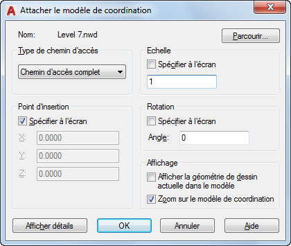

Permet de localiser, d'insérer et de nommer des modèles de coordination joints, tels que des fichiers Navisworks NWD et NWC, ainsi que d'en définir les paramètres et les détails.
Les options suivantes s'affichent.
Identifie le modèle de coordination sélectionné à attacher.
Ouvre la boîte de dialogue Sélectionner un modèle de coordination (boîte de dialogue standard de sélection de fichiers).
Indique le mode de recherche et de chargement du fichier de modèle de coordination : Chemin d'accès complet (absolu), Chemin d'accès relatif (vers le dessin hôte) ou Aucun chemin d'accès (le fichier se trouve dans le même dossier que le dessin hôte). Le type de chemin d'accès par défaut est Chemin d'accès relatif. Utiliser REFPATHTYPE variable système pour modifier le type de chemin d'accès par défaut.
Permet de définir où le point d'insertion du modèle de coordination est attaché dans le dessin. La valeur par défaut est Spécifier à l'écran. Le point d'insertion par défaut est 0,0,0.
Vous invite à spécifier le point de base du modèle de coordination lorsque la boîte de dialogue est fermée. Permet de saisir une valeur au moyen de l'invite de commande ou du périphérique de pointage. Si l'option Spécifier à l'écran n'est pas sélectionnée, entrez le point d'insertion dans les zones X, Y et Z.
Définit la valeur de la coordonnée X.
Définit la valeur de la coordonnée Y.
Définit la valeur de la coordonnée Z.
Définit l'échelle relative du modèle de coordination.
Vous invite à spécifier l'échelle du modèle de coordination lorsque la boîte de dialogue est fermée. Permet de saisir une valeur au moyen de l'invite de commande ou du périphérique de pointage.
Si elle est désélectionnée, vous devez entrer une valeur pour le facteur d'échelle. La valeur par défaut est 1.
Définit l'angle de rotation du modèle de coordination.
Vous invite à spécifier l'angle de rotation du modèle de coordination lorsque la boîte de dialogue est fermée. Permet de saisir une valeur au moyen de l'invite de commande ou du périphérique de pointage.
Si elle est désélectionnée, entrez la valeur de l'angle de rotation dans la boîte de dialogue. La valeur par défaut est 0.
Affiche le chemin d'accès au fichier de modèle de coordination.
Affiche le chemin d'accès enregistré avec le dessin lorsque le fichier de modèle de coordination est attaché. Ce chemin d'accès dépend du paramètre Type de chemin d'accès.
