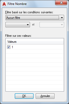

Boîte de dialogue Filtre Commentaires
Remarque : La boîte de dialogue ci-dessus est l'une de la cinquantaine disponible en fonction de la colonne sur laquelle vous cliquez avec le bouton droit de la souris.
Liste d'options
Les options suivantes s'affichent.
Filtre basé sur les conditions suivantes
Affiche les conditions en fonction du type de données de la colonne sélectionnée.
Première colonne
Spécifie la première condition.
Seconde colonne
Disponible lorsque le filtre spécifié utilise deux conditions.
Filtrer sur ces valeurs
Affiche la liste de valeurs en fonction du type de données à filtrer. Les filtres pour les données numériques incluent : Egal à, Entre, etc. Les filtres pour les données textuelles incluent : Egal à, Différent de, Contient et Commence par.
