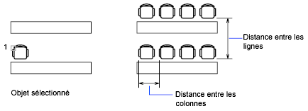

Rectangulaire
Crée un réseau de rangées et de colonnes de copies des objets sélectionnés.
L'objet sélectionné ou l'élément source est situé par défaut dans le coin inférieur gauche, et le réseau est créé vers le coin supérieur droit.
Nombre de rangées (---)
Indique le nombre de rangées à l'aide d'un entier non nul. Si vous spécifiez une seule rangée, vous devez indiquer plusieurs colonnes, et inversement.
Nombre de colonnes (|||)
Indique le nombre de colonnes.
Distance between rows or specify unit cell
Indique la distance entre les rangées, y compris la longueur de l'objet à disposer en réseau.
Afin d'ajouter des rangées vers le bas, spécifiez une valeur négative pour la distance entre les rangées.
Pour spécifier la distance entre les rangées et les colonnes simultanément, spécifiez deux jeux de coordonnées ou emplacements de dessin qui représentent les coins opposés d'un rectangle.
Distance entre les colonnes (|||)
Indique la distance entre les colonnes.
Pour ajouter des colonnes à gauche, spécifiez une valeur négative pour la distance entre les colonnes.
