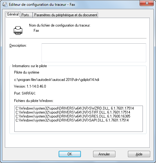

Général (onglet de l'Editeur de configuration du traceur)
Contient des informations de base sur le fichier de configuration du traceur (PC3).
Vous pouvez ajouter des informations ou les modifier dans la zone Description. Les autres options de cet onglet sont en lecture seule.
Liste d'options
Les options suivantes s'affichent.
Nom du fichier de configuration du traceur
Cette zone affiche le nom du fichier que vous avez attribué dans l'assistant Ajouter un traceur.
Description
Cette zone contient les informations que vous souhaitez inclure sur le traceur.
Informations sur le pilote
Affiche les informations suivantes :
  • Type (système ou non), nom, modèle et emplacement du pilote du traceur
  • Numéro de version du fichier de pilote HDI (fichiers de pilote spécialisés propres au produit)
  • Nom UNC du serveur réseau (si le traceur est connecté à un serveur réseau)
  • Port E/S (en cas de connexion locale du traceur)
  • Nom de l'imprimante système (si le traceur configuré correspond à l'imprimante système)
  • Nom et emplacement du fichier des paramètres du modèle du traceur (PMP, Plot Model Parameters) (si un fichier PMP est associé au fichier PC3)
