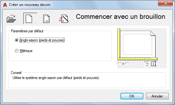

Commencer avec un brouillon
Commence un dessin vierge à l'aide des paramètres métriques ou anglo-saxons par défaut (variable système MEASUREINIT). Vous pouvez changer de système de mesure pour un dessin donné en utilisant la variable système MEASUREMENT. Le fichier Drawing1.dwg qui s'ouvre lorsque vous lancez le programme est un dessin commencé avec un brouillon.
Anglo-saxon
Commence un nouveau dessin sur la base du système de mesure anglo-saxon. Le contour de dessin par défaut (les limites de la grille) est de 12 par 9 pouces.
Métrique
Commence un nouveau dessin sur la base du système métrique. Le contour de dessin par défaut (les limites de la grille) est de 429 par 297 millimètres.
Astuce
Affiche une description du paramètre de mesure sélectionné.

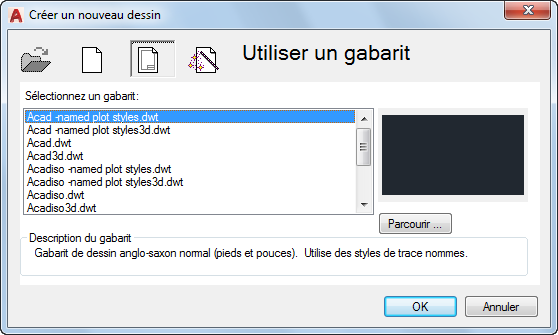

Utiliser un gabarit
Commence un dessin à partir d'un fichier gabarit. Les dessins gabarit contiennent tous les paramètres relatifs à un dessin et, dans certains cas, des calques prédéfinis, des styles de cote et des vues. Les fichiers des dessins gabarit se distinguent des autres fichiers dessins grâce à l'extension de fichier .dwt. Ils résident normalement dans le répertoire template.
Plusieurs dessins gabarit sont fournis avec ce programme. Vous pouvez créer d'autres dessins gabarits en remplaçant les extensions des noms de fichiers dessins par .dwt. Voir la section "Utilisation d'un fichier gabarit pour créer un dessin" dans le manuel d'utilisation.
Sélectionner un gabarit
Etablit la liste de tous les fichiers DWT qui existent dans l'emplacement de fichier gabarit spécifié dans la boîte de dialogue Options. Sélectionnez le fichier à utiliser comme point de départ pour le nouveau dessin.
Aperçu
Affiche un aperçu du fichier sélectionné.
Parcourir
Affiche la boîte de dialogue Sélectionner un fichier gabarit (boîte de dialogue standard de sélection de fichiers), qui permet d'accéder à des fichiers de gabarit non disponibles dans la liste Sélectionner un gabarit.
Description du gabarit
Affiche une description du gabarit sélectionné. Si vous créez votre propre gabarit, vous pouvez utiliser la boîte de dialogue Options du gabarit pour spécifier le texte à afficher ici. Voir la commande SAUVENOM.

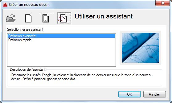

Utiliser un assistant
Configure un dessin à l'aide d'un guide pas à pas. Vous avez le choix entre deux assistants : Définition rapide et Définition avancée.
Définition rapide
Ouvre l'assistant Définition rapide, qui permet de spécifier les unités et la zone du nouveau dessin. L'assistant Définition rapide modifie également des paramètres, tels que la hauteur du texte et l'espacement de l'accrochage, selon une échelle adaptée.
Définition avancée
Affiche l'assistant Définition avancée, qui permet d'indiquer les unités, l'angle, la mesure et la direction de l'angle, ainsi que la zone du nouveau dessin. L'assistant Définition avancée modifie également des paramètres, tels que la hauteur du texte et l'espacement de l'accrochage, selon une échelle adaptée.
Description de l'assistant
Affiche une description de l'assistant sélectionné.
