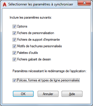

Boîte de dialogue Sélectionner les paramètres à synchroniser
Liste d'options
Les options suivantes s'affichent.
Options
Synchronise les profils utilisateur et tous les autres paramètres spécifiés dans la boîte de dialogue Options.
Fichiers de personnalisation
Inclut tous les fichiers CUI et CUIx, les fichiers de menus, les paramètres de l'espace de travail, les icônes personnalisées, etc.
Fichiers de support de l'imprimante
Inclut les fichiers de configuration d'imprimante (PC3), les fichiers de description d'imprimante (PMP) et les tables des styles de tracé (CTB, STB).
Motifs de hachures personnalisés
Inclut tous les fichiers de motifs de hachures personnalisés (PAT).
Palettes d'outils
Inclut tous les fichiers de palettes d'outils (ATC, AWS).
Fichiers gabarits de dessin
Inclut les fichiers gabarits de dessin (DWT).
Polices, formes et types de ligne personnalisés
Inclut tous les fichiers SHX et TTF, FMP, SHP et LIN.
Pour obtenir la liste complète des types de fichiers qui sont synchronisés, consultez la section ci-dessous qui compare les processus de migration et de transfert des paramètres personnalisés.
