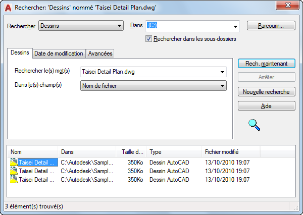

Boîte de dialogue Rechercher (DesignCenter)
Permet de rechercher du contenu comme des dessins, des motifs de hachures et des blocs.
Liste d'options
Les options suivantes s'affichent.
Rechercher
Indique le type de contenu à rechercher. Le type de contenu spécifié détermine les onglets affichés dans la boîte de dialogue Rechercher, ainsi que les champs de recherche proposés. Les onglets Date de modification et Avancées s'affichent uniquement si vous sélectionnez l'option Dessins dans la zone Rechercher.
Dans
Spécifie un nom de chemin de recherche. Pour entrer plusieurs chemins d'accès, séparez-les par des points-virgules. L'option Parcourir permet de sélectionner un chemin dans une liste de l'arborescence.
Parcourir
Affiche une arborescence dans la boîte de dialogue Rechercher un dossier, vous permettant d'indiquer les lecteurs et dossiers dans lesquels effectuer la recherche.
Rechercher dans les sous-dossiers
Inclut les sous-dossiers dans le chemin de recherche.
Rech. maintenant
Lance la recherche en fonction des critères spécifiés.
Arrêter
Arrête la recherche et affiche les résultats cumulés dans le volet Résultats de la recherche.
Nouvelle recherche
Efface le contenu de la zone Rechercher le(s) mot(s) et y positionne le curseur.
Volet Résultats de la recherche
Affiche les résultats de la recherche dans des colonnes redimensionnables en bas de la fenêtre. Cliquez deux fois sur un élément pour le charger dans DesignCenter.
Onglet Dessin (boîte de dialogue Rechercher)
Affiche les champs de recherche correspondant au type de contenu spécifié dans la liste Rechercher. Le nom de l'onglet reflète le type de contenu. Vous pouvez utiliser des caractères génériques pour étendre ou restreindre vos critères de recherche.
