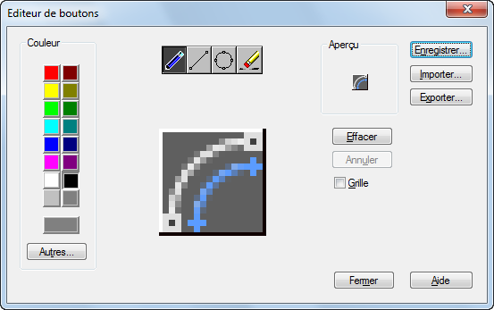

Boîte de dialogue Editeur de boutons (IUP)
Modifie ou crée des images personnalisées utilisées pour les commandes.
Liste d'options
Les options suivantes s'affichent.
Palette de couleurs
Définit la couleur courante utilisée par les outils d'édition.
Témoins de couleurs standard
Témoins de couleurs permettant de définir 16 couleurs comme couleurs standard.
Suite
Ouvre la boîte de dialogue Sélectionner la couleur.
Outils d'édition
Offre des outils qui permettent de modifier une image personnalisée.
Crayon
Modifie un pixel à la fois en utilisant la couleur courante.
Ligne
Crée des lignes dans la couleur courante. Faites glisser le périphérique de pointage pour définir le point de départ et dessiner la ligne. Relâchez le bouton pour terminer la ligne.
Cercle
Crée des cercles dans la couleur courante. Cliquez pour définir le centre et faites glisser pour définir le rayon. Relâchez le bouton pour terminer le cercle.
Effacer
Définit les pixels sur la couleur blanche. Cliquez et faites glisser l'outil sur les pixels colorés pour qu'ils deviennent blancs.
Zone d'édition
Fournit une vue en gros plan de l'image à modifier.
Aperçu
Affiche un aperçu de l'image en cours de modification. L'aperçu affiché représente l'image à sa taille réelle.
Effacer
Vide la zone d'édition.
Annuler
Annule la dernière opération d'édition.
Grille
Affiche une grille dans la zone d'édition. Chaque case de la grille représente un pixel.
Enregistrer
Affiche la boîte de dialogue Enregistrer l'image qui permet d'enregistrer l'image personnalisée dans le fichier de personnalisation en cours d'utilisation.
Importer
Importe une image stockée en externe à modifier. Les images sont stockées dans le fichier de personnalisation en cours d'utilisation en tant que fichiers bitmap (BMP).
Exporté
Exporte l'image personnalisée vers un emplacement de stockage externe local ou en réseau.
