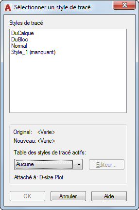

Boîte de dialogue Sélectionner un style de tracé
Indique le style de tracé à affecter.
Liste d'options
Les options suivantes s'affichent.
Styles de tracé
Affiche les styles de tracé disponibles, y compris le style par défaut NORMAL. Un style de tracé est un ensemble de paramètres de propriété utilisés au cours du tracé.
Original
Affiche le style de tracé attribué à l’origine.
Nouveau
Affiche le nouveau style de tracé à attribuer.
Table des styles de tracé actifs
Définit la table des styles de tracé associée au dessin courant. Une table de styles de tracé définit les styles de tracé.
Editeur
Affiche l'éditeur de la table des styles de tracé.
Associé à
Affiche la fenêtre ou l'onglet (onglet Objet ou onglet de présentation) auquel la table des styles de tracé est attachée.
