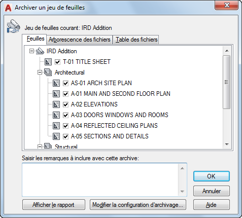

Répertorie les feuilles à inclure dans le module d'archive dans l'ordre des feuilles et conformément à l'organisation du sous-jeu. Un jeu de feuilles doit être ouvert dans le gestionnaire du jeu de feuilles. Vous pouvez sélectionner la commande Archiver dans le menu contextuel qui s'affiche lorsque vous cliquez avec le bouton droit de la souris sur le noeud du jeu de feuilles de premier niveau. Vous pouvez également entrer ARCHIVER sur la ligne de commande.

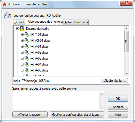

Répertorie les fichiers à inclure dans le module d'archive dans un format d'arborescence hiérarchique. Par défaut, tous les fichiers associés au dessin courant (tels que les fichiers externes, les styles de tracé et les polices) sont listés. Vous pouvez ajouter des fichiers au module d'archive ou supprimer des fichiers existants. Les fichiers associés qui sont référencés par des URL ne sont pas inclus dans le module d'archive.

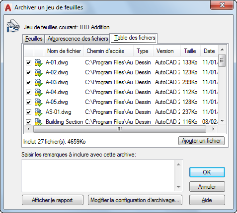

Répertorie les fichiers à inclure dans le module d'archive dans un format de table. Par défaut, tous les fichiers associés au dessin courant (tels que les fichiers externes, les styles de tracé et les polices) sont listés. Vous pouvez ajouter des fichiers au module d'archive ou supprimer des fichiers existants. Les fichiers associés qui sont référencés par des URL ne sont pas inclus dans le module d'archive.
