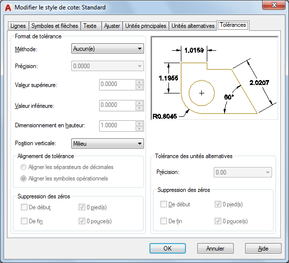

Onglet Tolérances (Gestionnaire des styles de cote)
Spécifie l'affichage et le format des tolérances du texte de cote.
Liste d'options

Format de tolérance
Détermine le format de la tolérance.
Méthode
Définit la méthode de calcul de la tolérance (variable système DIMTOL)

Précision
Définit le nombre de décimales (variable système DIMTDEC)
Valeur supérieure
Définit la valeur maximale ou supérieure de la tolérance. Lorsque vous sélectionnez la méthode symétrique, cette valeur est utilisée pour la tolérance (variable système DIMTP)
Valeur inférieure
Définit la valeur minimale ou inférieure de la tolérance (variable système DIMTM)
Echelle de la hauteur
Définit la hauteur courante du texte de tolérance. Le rapport entre la hauteur de tolérance et la hauteur principale du texte de cote est calculé, et stocké dans la variable système DIMTFAC.
Position verticale
Gère la justification du texte pour les tolérances symétriques et de déviation.
  • Haut : Aligne le texte de tolérance avec le haut du texte de cote principal. Lorsque vous choisissez cette option, la variable système DIMTOLJ est définie sur 2.
  • Milieu : Aligne le texte de tolérance par rapport au milieu du texte de cote principal. Lorsque vous choisissez cette option, la variable système DIMTOLJ prend la valeur 1.
  • Bas : Aligne le texte de tolérance par rapport au bas du texte de cote principal. Lorsque vous choisissez cette option, la variable système DIMTOLJ prend la valeur 0.
Alignement de tolérance
Contrôle l'alignement des valeurs de tolérance haute et basse lorsqu'elles sont empilées
Aligner les séparateurs de décimales
Les valeurs sont empilées selon leur séparateur de décimale.
Aligner les symboles opérationnels
Les valeurs sont empilées selon leur symbole d'opération.
Suppression des zéros
Gère la suppression des zéros de début et de fin, et des valeurs de pieds et de pouces nulles (variable système DIMTZIN)

Tolérance des unités alternatives
Met en forme les unités de tolérance alternatives.
Précision
Affiche et définit le nombre de décimales (variable système DIMALTTD)

Aperçu
Affiche les images de cotation d'exemple qui montrent les effets des changements que vous apportez aux paramètres de style de cote.
