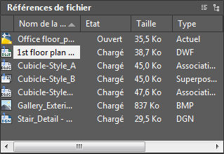

Affichage sous forme de liste
Les informations répertoriées incluent le nom de référence, l'état, la taille du fichier, son type, la date de création et le chemin enregistré.
Nom de référence
Cette colonne affiche toujours en première entrée le dessin courant, suivi des autres fichiers associés répertoriés dans l'ordre de leur association.
Etat
L'état du fichier référencé peut être :
  • Chargée : le fichier référencé est actuellement attaché au dessin.
  • Déchargé : le fichier référencé est déchargé du dessin. Lorsque vous déchargez un fichier référencé, ce dernier n'est pas affiché, mais il peut l'être à nouveau en utilisant Recharger.
  • Introuvable : le fichier référencé n'existe plus dans les chemins de recherche corrects.
  • Non résolue : le fichier référencé est illisible.
  • Non référencé : le fichier référencé est attaché à un autre fichier dont l'état est défini sur Non résolu, Déchargé ou Introuvable.
  • Sans référence : le fichier référencé est supprimé par l'outil de suppression ou d'effacement au lieu d'être détaché.
  • Rechargement nécessaire : le fichier de référence a été mis à jour/réenregistré pendant que le dessin hôte était ouvert. Cet état s'affiche dans la barre d'état en même temps que la notification de bulles pour signaler que le fichier de référence externe a changé.
Taille
Indique la taille de la référence de fichier attachée.
Type
Donne le type du fichier de référence. Les fichiers de dessin (xréfs) apparaissent sous forme d'associations ou de superpositions, les images raster affichent leur format de fichier et les calques sous-jacents DWF, DWFx, DGN et PDF sont répertoriés en fonction de leur type de fichier.
Date
Donne la date de création ou du dernier enregistrement du fichier de référence.
Chemin enregistré
Affiche le chemin enregistré avec le dessin lorsque le fichier référencé est attaché.

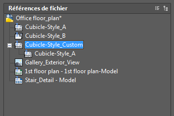

Arborescence
Le niveau supérieur de cet affichage indique le dessin courant. Les fichiers référencés apparaissent au niveau suivant. Vous pouvez ouvrir les fichiers référencés qui contiennent leur propre références de fichier imbriquées pour afficher d'autres niveaux. Lors de la sélection, vous ne pouvez pas sélectionner plus d'une référence de fichier à la fois.
