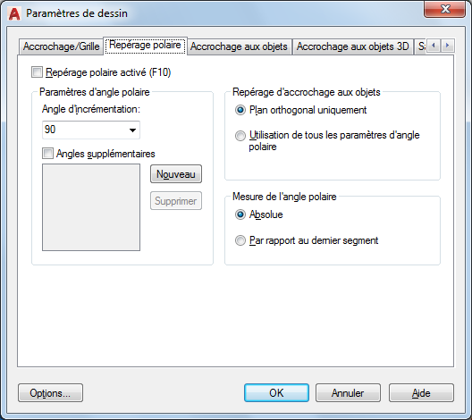

Onglet Repérage polaire (boîte de dialogue Paramètres de dessin)
Gère les paramètres du repérage automatique.
Remarque : L'onglet Accrochage aux objets 3D n'est pas disponible dans AutoCAD LT.
Liste d'options
Repérage polaire activé
Limite le déplacement du curseur à des angles polaires spécifiés (variable système AUTOSNAP).
Paramètres d'angle polaire
Définit les angles d'alignement pour le repérage polaire (variable système POLARANG)
Angle d'incrémentation
Définit l'angle d'incrémentation polaire utilisé pour afficher les chemins de position de repérage polaire. POLARANG (variable système)
Vous pouvez entrer n'importe quel angle ou sélectionner un angle commun (90, 45, 30, 22.5, 18, 15, 10 ou 5 degrés) dans la liste
Angles supplémentaires
Rend les autres angles de la liste disponibles pour le repérage polaire. (Variables système POLARMODE et POLARADDANG)
Remarque : Les angles supplémentaires sont des angles absolus, pas d'incrémentation.
Liste des angles
Si l'option Angles supplémentaires est sélectionnée, énumère les angles supplémentaires qui sont disponibles. Pour ajouter de nouveaux angles, cliquez sur Nouveau. Pour supprimer des angles existants, cliquez sur Supprimer (variable système POLARADDANG).
Nouveau
Ajoute jusqu'à 10angles de position supplémentaires pour le repérage polaire.
Remarque : Avant d'ajouter des angles fractionnaires, vous devez définir la variable système AUPREC sur la précision décimale appropriée afin d'éviter tout arrondi non souhaité. Ainsi, si la valeur de la variable AUPREC est 0 (valeur par défaut), tous les angles fractionnaires que vous entrez sont arrondis au nombre entier le plus proche.
Supprimer
Supprime les angles supplémentaires sélectionnés.
Repérage d'accrochage aux objets
Définit les options du repérage d'accrochage aux objets.
Plan orthogonal uniquement
Lorsque le repérage par accrochage aux objets est activé, affiche seulement les chemins d'accès orthogonaux (horizontaux/verticaux) pour les points d'accrochage aux objets acquis (variable système POLARMODE).
Utilisation de tous les paramètres d'angle polaire
Applique les paramètres de repérage polaire au repérage d'accrochage aux objets. Lorsque vous utilisez le repérage d'accrochage aux objets, le curseur effectue un repérage le long des angles d'alignement polaires depuis les points d'accrochage aux objets acquis (variable système POLARMODE).
Remarque : Cliquer sur Polaire et sur Repérage d'accrochage aux objets dans la barre d'état active ou désactive également le repérage polaire et le repérage d'accrochage aux objets.
Mesure d'angle polaire
Définit la base de mesure des angles de position de repérage polaire.
Absolue
Base les angles de repérage polaire sur le système de coordonnées utilisateur (SCU) courant.
Par rapport au dernier segment
Base les angles de repérage polaires sur le dernier segment dessiné.
